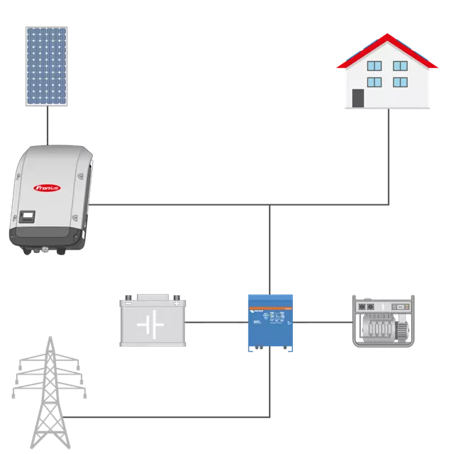

Les onduleurs Fronius disposent d’une configuration MicroGrid spéciale qui garantit un fonctionnement stable du micro-réseau. L’onduleur fournit au micro-réseau autant d’énergie photovoltaïque que possible. Lors des périodes où la charge est inférieure à la capacité de production PV et les batteries sont pleines (ou la puissance de charge de l’onduleur-chargeur est trop basse), une réduction automatique de la puissance photovoltaïque est nécessaire. Généralement, la puissance de l’onduleur est régulée sans communication. Dans ce cas, les modulations de fréquence de l’onduleur-chargeur et de l’onduleur Fronius garantissent des valeurs de consigne optimales pour la puissance.
Avec un onduleur-chargeur de Victron Energy (Victron MultiPlus, Victron Quattro), la configuration MicroGrid de Fronius peut être réglée sur l’onduleur Fronius sans configuration supplémentaire.
Générateur PV L’énergie solaire est absorbée par les modules solaires sous forme de courant continu.
1
Onduleur Fronius L’onduleur transforme le courant continu en courant alternatif traditionnel et fournit au MicroGrid autant d’énergie photovoltaïque que possible.
2
Onduleur-chargeur Les onduleurs-chargeurs permettent de stocker dans la batterie le courant produit dans les onduleurs.
3
Batterie L’excédent d’énergie PV est stocké provisoirement dans une batterie.
4
Éléments consommateurs Les consommateurs sont alimentés principalement en énergie solaire par le système de MicroGrid
5
Générateur de secours Des générateurs diesel peuvent également être intégrés pour assurer une alimentation de secours.
6
